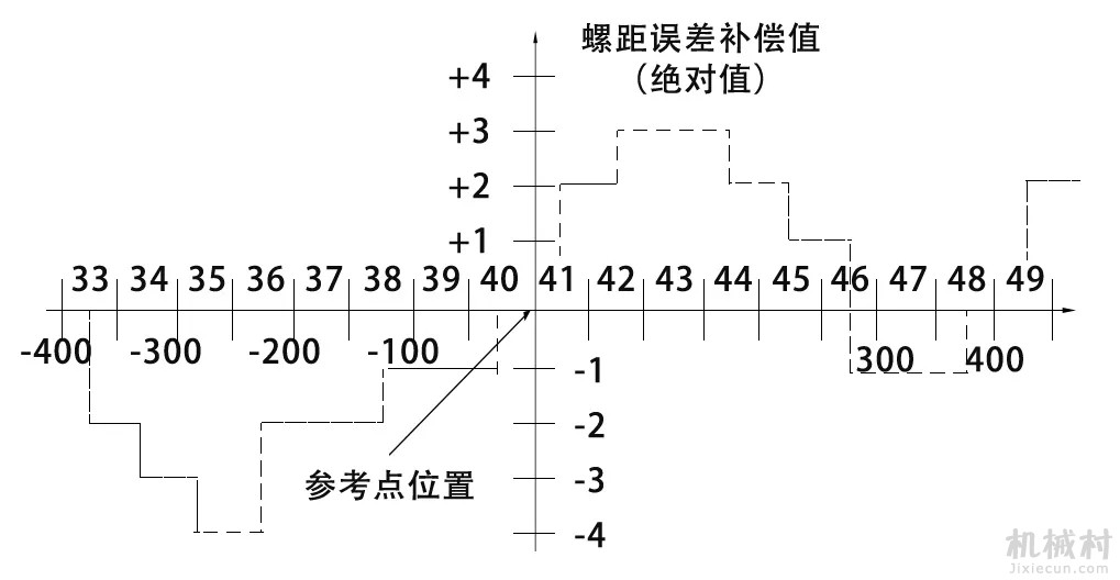

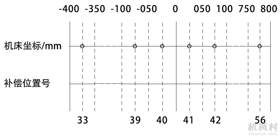

 楼主| 发表于 2017-11-23 20:24:46 | 显示全部楼层
机床坐标和补偿位置之间的关系如图1所示:
图1 机床坐标和补偿位置之间的关系
在坐标上各部分相对应的补偿位置号处测量补偿值。补偿量如表1所示,将补偿量画在相应的补偿位置处,如图2所示。

 楼主| 发表于 2017-11-23 20:25:28 | 显示全部楼层
图2 螺距误差补偿位置及对应的补偿值
螺距误差补偿参数设定如表2。
