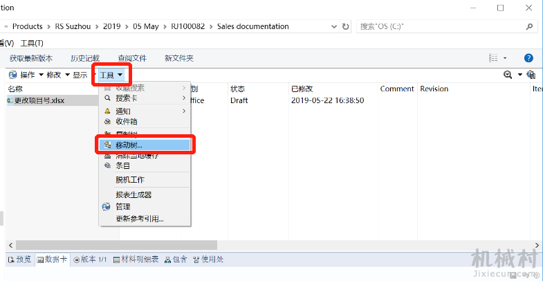

点击上方菜单栏中的工具选项,选择“移动树”
(图2

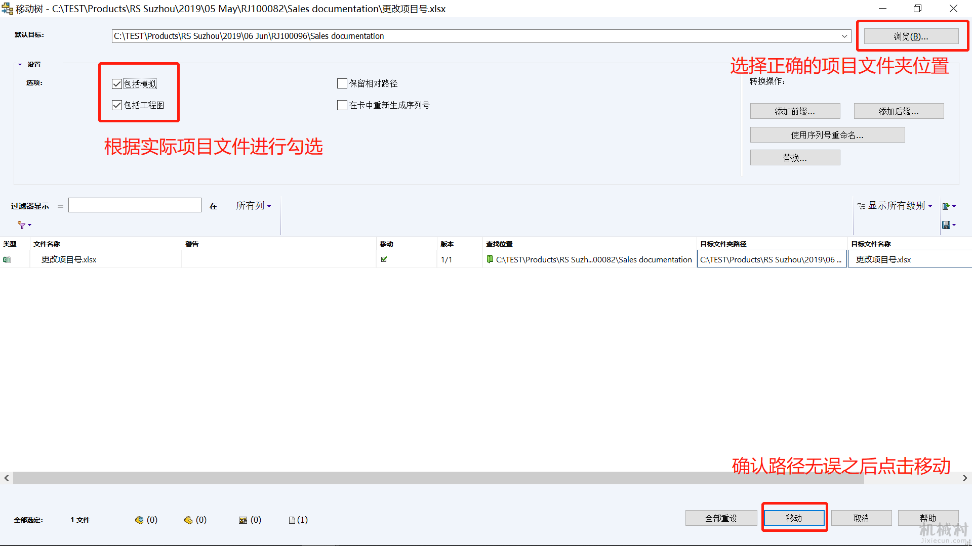

在弹出来的移动树窗口中,选择正确的项目文件夹位置,根据实际项目文件进行勾选,确认项目文件夹路径无误之后即可点击移动按钮,如下图所示:
(图3

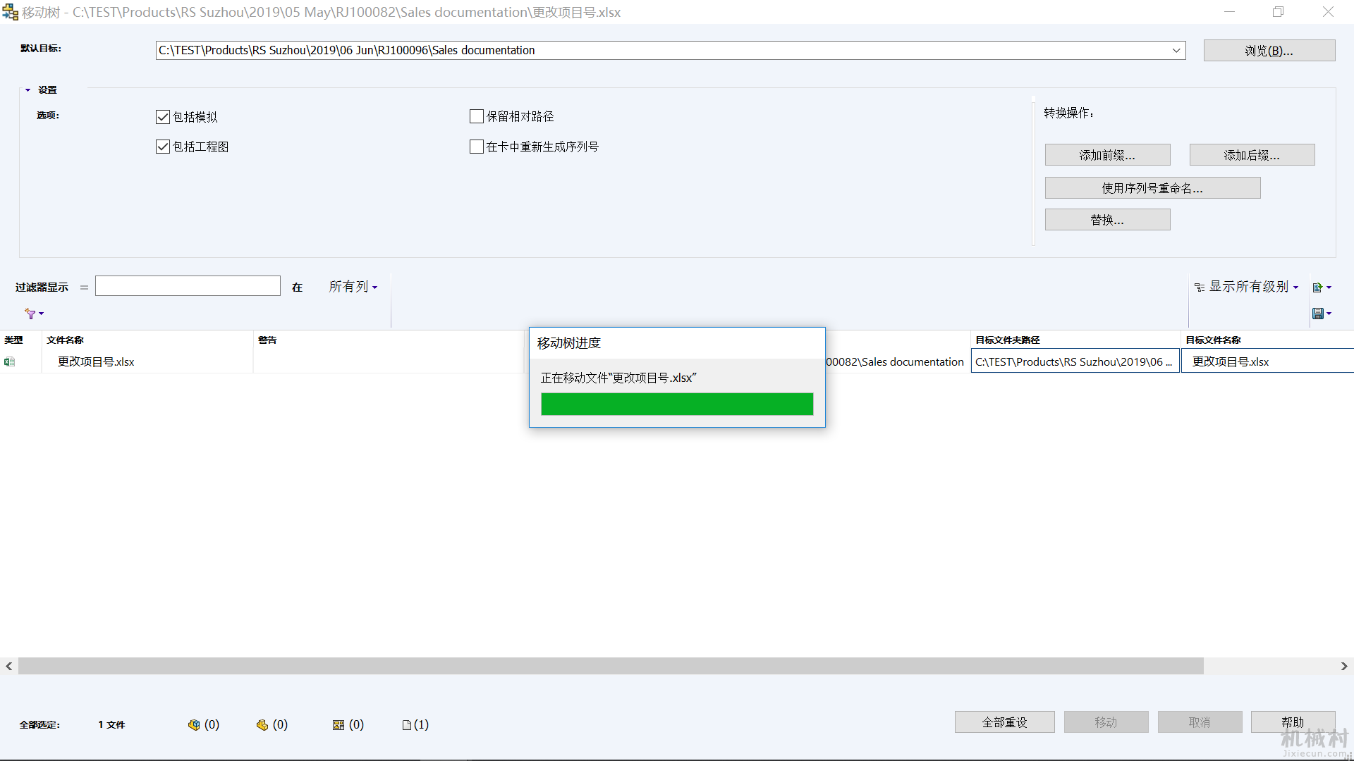

进度条显示当前移动文件的具体进度
(图4

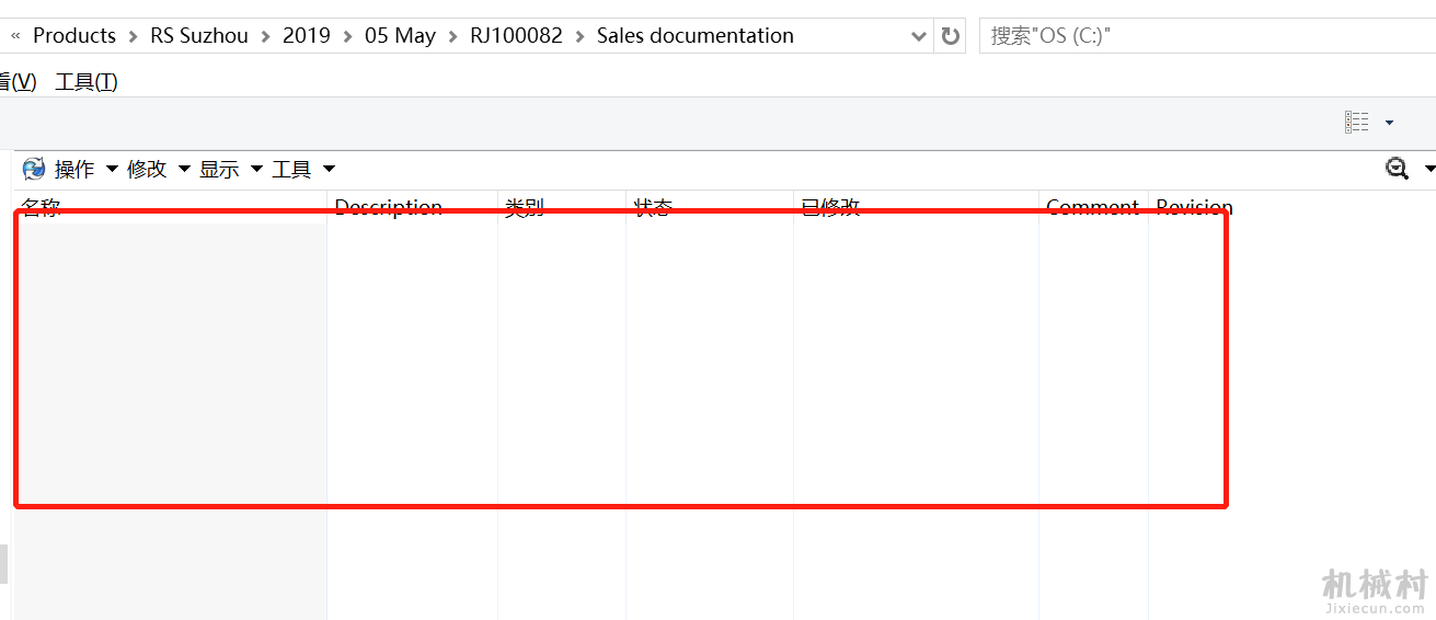

移动完成之后可以发现原先项目文件夹下面的文件不在了
(图5

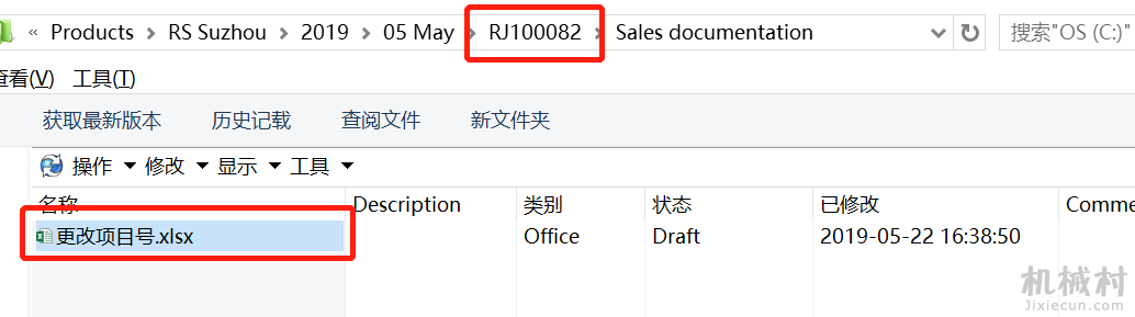

再到正确的项目文件夹下面查看,这时候可以发现文件已经被移动过来了
