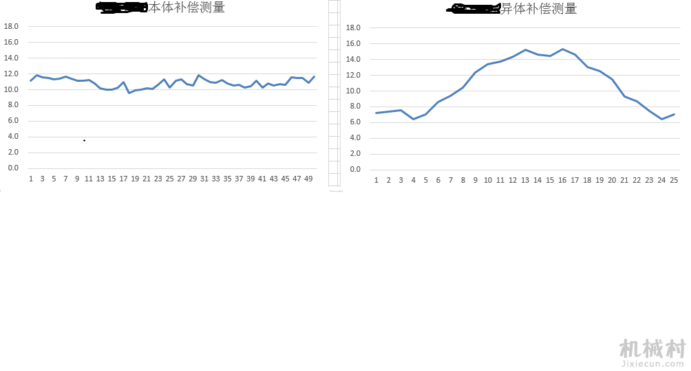

使用本体夹具补偿时,重复性较好,但是使用其他盘进行夹具补偿后,重复性变差,有没有人知道什么原因,但是均值是差不多的,极差变大了

那意思是不是说你的平衡机本身自带一个夹具,但是你用别的夹具装夹,就会有问题。那就是你的夹具本身不均匀呗,或者有问题。

估计是夹具没校动平衡吧。你可以将机器本身的夹具校一下动平衡,如果效果很好,就没悬念了,直接校你的其他夹具。

不好意思哈,给你们解释下怎么做夹具补偿:用一个产品原始位置做一次平衡,然后再旋转180度做一次,两次矢量和除以2,得到夹具的不平衡量。
