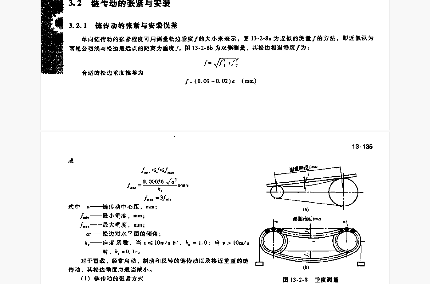

大家好,本人正在编写设备操作说明书,其中关于套筒滚子链条涨紧调整的要求,不知道怎么写,查了机械设计手册手册没有找到,网上搜了也没有找到有价值的信息,链条调整到什么程度算理想状态?还有链条的报废标准是什么?网上查到的都是起重链条。

 楼主| 发表于 2025-2-13 16:30:21 | 显示全部楼层
jpcdi 发表于 2025-2-13 16:04
链条的张紧度需要根据具体的应用和设备来调整。一般来说,链条的张紧度应该保证在链条的延伸量不超过其长度 ...
请问:链条的张紧度应该保证在链条的延伸量不超过其长度2%-5%的情况下运行,这句话的出处是什么?怎么理解?

 楼主| 发表于 2025-2-13 16:36:34 | 显示全部楼层
3088 发表于 2025-2-13 16:07
链条传动的松紧度通常由链轮的齿隙决定,即两个链轮的轮齿在同时接触时,链条还有一定的伸缩空间。这个间隙 ...
请问:间隙一般为0.3-0.6毫米左右的依据是什么?我理解两个链轮的轮齿在同时接触时,链条还有一定的伸缩空间是不是先把链条绷紧,然后在回松0.3-0.6毫米,不知道对不对
