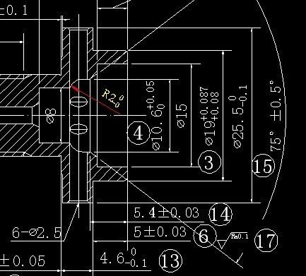

机床是走心机,加工工艺是主轴先加工6个2.5的孔,之后再在副轴上镗内孔,在加工75度的斜面。
2.5孔与R2的圆弧面有毛刺,毛刺向里翻,请问该如何去除, 另外75度的斜面粗糙度要求很高,为RA0.1,斜面不能有划伤。

电化学去毛刺、热能去毛刺或者密镭超声波去毛刺等

高压气体吹出来,不行的话建议用超声波去除

尺寸有点小啊,一般的工具伸不进去吧

先钻2个的空.留50丝量..加工成品。最后在钻2.5的空

液态射流也可以
