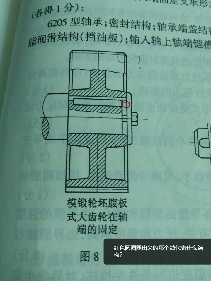

红色圆圈圈出来的那个线代表什么结构?

发表于 2016-11-30 13:10:52 | 显示全部楼层
这是用来周向定位的键

发表于 2016-12-7 08:09:58 | 显示全部楼层
间隙,轮与毂的长度有差 轮长 轴短,再有个压盖上丝把住
